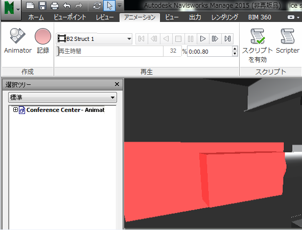

  1. [Clash Detective]ウィンドウで、ソフト クラッシュ テストを設定して実行します(「ソフト クラッシュに対して Animator を使用する」を参照)。
  2. [結果]タブをクリックします。
  3. [表示設定]パネルの[シミュレーションを表示]チェック ボックスをオンにします。
  4. [Clash Detective]ウィンドウの[結果]タブで、[結果]リスト内のクラッシュを選択します。
  5. リボンの[アニメーション]タブをクリックします。[再生]パネルの[Playback Position]スライダは、クラッシュが発生した正確な時点に移動されます。スライダを動かして、クラッシュの直前と直後に発生するイベントを調査できます。
  6. この手順を繰り返して、見つかったすべてのクラッシュを確認します。
