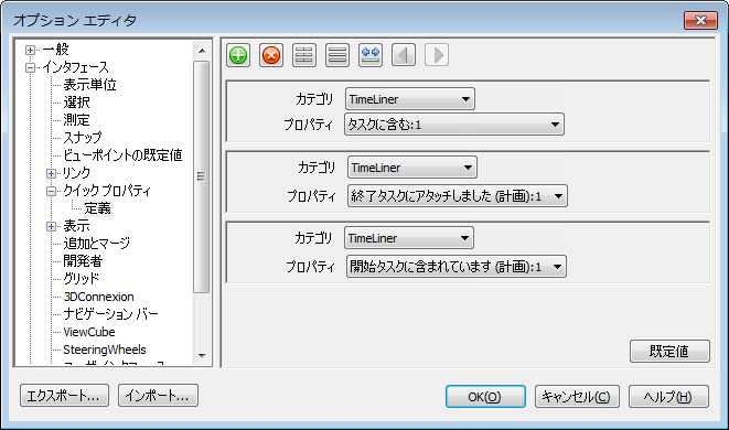

  1. アプリケーション ボタン [オプション]の順にクリックします。
  2. [オプション エディタ][インタフェース]ノードを展開します。次に、[Quick Properties]オプションを展開して、[定義]をクリックします。
  3. [カテゴリ]ボックスで、[TimeLiner]を選択します。
  4. [プロパティ]ボックスで、[タスクにアタッチ: 1]を選択します。
  5. [カテゴリ]ボックスで選択した[TimeLiner]を使用していくつかの定義を追加し、必要なプロパティを[プロパティ]ボックスで追加します。
  6. [OK]をクリックして変更を保存します。
    これで、[Clash Detective]ウィンドウの[レポート]タブの[コンテンツ]フィールドにある[クイック プロパティ]チェック ボックスをオンにすると、ここで指定した追加データがレポートに含まれるようになります。
