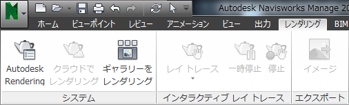

Autodesk レンダリング ツールには、[ホーム]タブ [ツール]パネル、またはリボンの[レンダリング]タブのどちらからでもアクセスできます。
