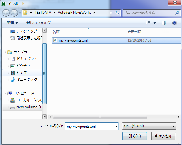

ビューポイントおよび関連するデータを読み込むには
  1. [保存されたビューポイント]ウィンドウの任意の場所を右クリックします。
  2. コンテキスト メニューで[ビューポイントをインポート]をクリックします。
  3. [インポート]ダイアログ ボックスで、目的のビューポイント XML ファイルを指定します。
  4. [開く]をクリックします。
