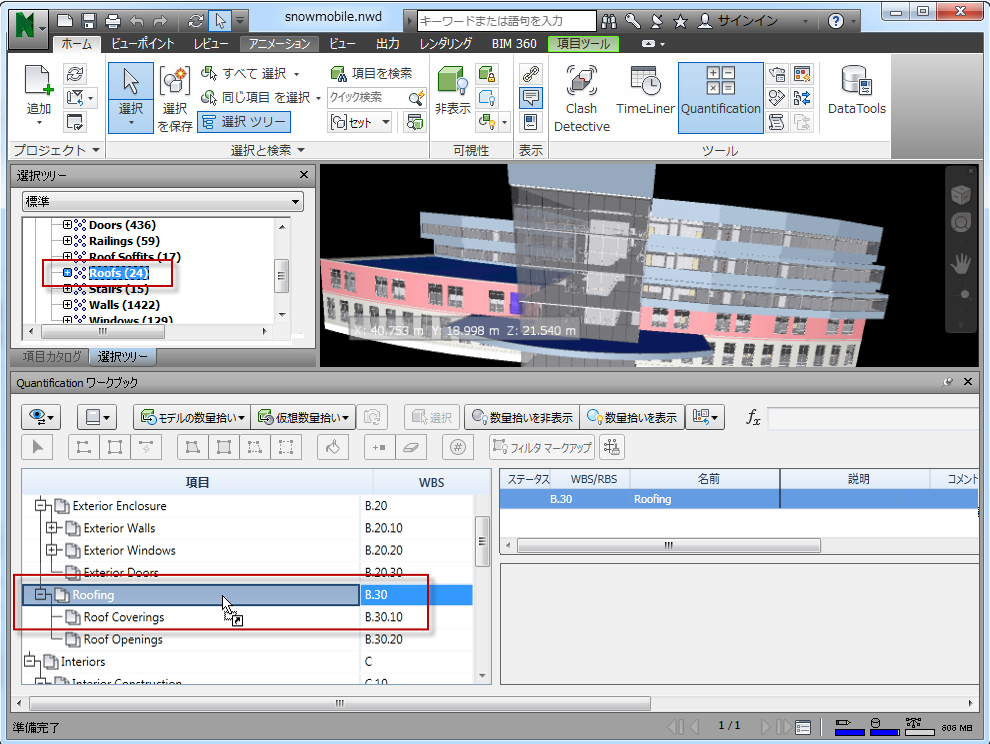

効率的な数量拾いでは、オブジェクト、グループ、または選択ツリー構造全体をワーク ブック項目にドラッグ アンド ドロップして、素早く正確な数量拾いを生成できます。

モデル数量拾い
モデル数量拾いは、設計のソース ファイルに組み込まれているプロパティを使用して数量拾いデータを作成します。モデルからオブジェクトを抽出し、項目として[Quantification ワークブック]に表示します。
