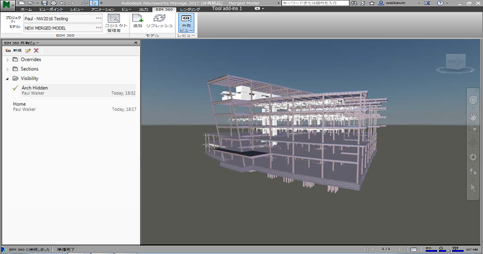

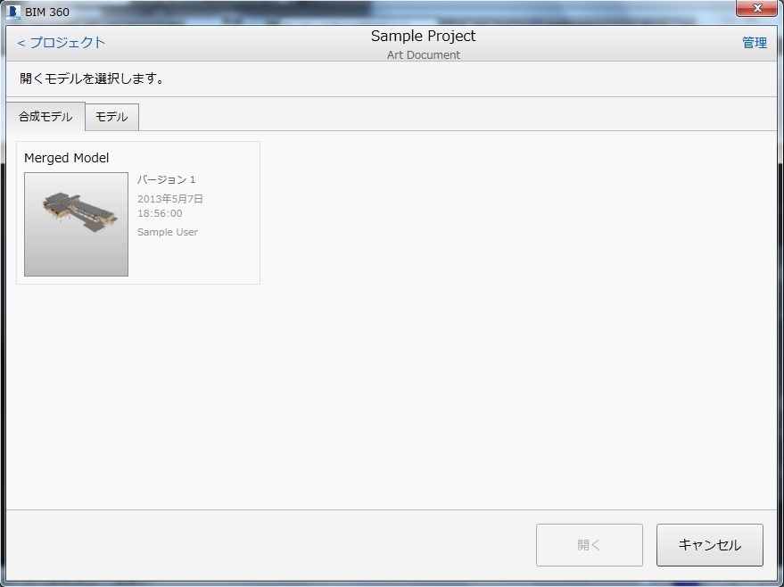

統合された BIM 360 Navisworks ソリューションでは、クラウドで最新のプロジェクト データにアクセスできます。Navisworks で BIM 360 モデルにアクセスして、充実した Navisworks ツール、データ、ワークフローを使用し、モデルの位置合わせなどのタスクを実行します。次に、モデルを BIM 360 Web 環境に戻して、プロジェクト チームと共有します。
共有ビュー
BIM 360 Glue と Navisworks 間で[共有ビュー]をプッシュします。[共有ビュー]はリアル タイムで同期されます。

Navisworks では、BIM 360 からモデルまたは合成モデルをロードできます。Navisworks でこれらのモデルに加えた変更は、合成モデルとして BIM 360 に保存することができます。合成モデルを Navisworks や他の Navisworks クライアントで表示した場合、これらの変更は維持されます。ただし、合成モデルを BIM 360 で開いた場合は、Navisworks 固有のデータの一部が表示されないことがあります。Navisworks と BIM 360 間で共有されるのは、Navisworks 集計モデルの定義のみです。集計モデルの定義には以下が含まれます。
BIM 360 の合成モデル内に作成した他の Navisworks データは BIM 360 に保存されますが、このデータにアクセスできるのは BIM 360 クライアントとして Navisworks も使用しているユーザのみです。同様に、それ以外の BIM 360 データが表示されるのは、BIM 360 データをサポートしている BIM 360 クライアントのみです(Navisworks は含まれません)。
