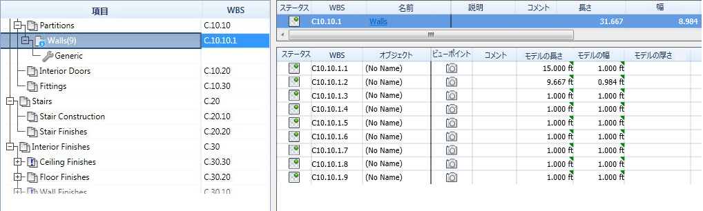

項目またはグループが変更されると、色の付いた三角形が変更されたセルに表示され、[ステータス]列にアイコンが表示されます。次の通知が Quantification ワークブックの[ステータス]列に表示されます。
アクション | 通知方法 | アイコン | 表示される場合 |
オーバーライド | [ステータス]列に緑のライト |
計算式がオーバーライドされていて、変更解析が実行されていません。ツールチップを表示するには、アイコンにカーソルを合わせます。 |
変更 | [ステータス]列に青のライト |
モデル オブジェクトが変更されており、[Quantification ワークブック]で関連付けられている数量拾い項目と異なります。ツールチップを表示するには、アイコンにカーソルを合わせます。 |
エラー | [ステータス]列に赤のライト |
計算式またはモデル項目の計算エラーです。ツールチップを表示するには、アイコンにカーソルを合わせます。 |
[削除] | [ステータス]列に黒のライト |
数量拾いのモデル項目が削除されています。ツールチップを表示するには、アイコンにカーソルを合わせます。 |
