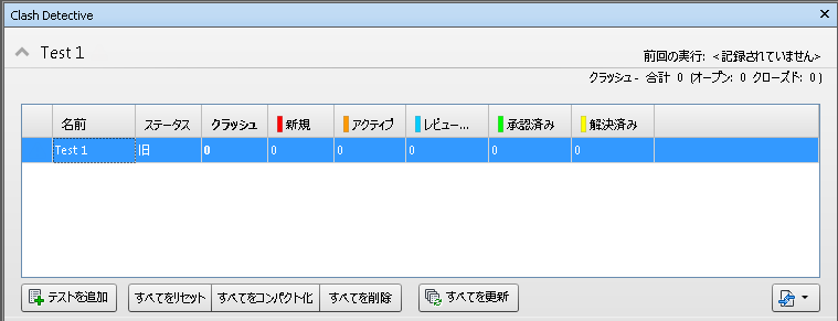

[テスト]パネル
[テスト]パネルは、クラッシュ テストおよびテスト結果を管理できる展開可能なパネルです。このパネルは、[Clash Detective]のすべてのタブから展開ボタンをクリックして表示できます。ここでは、現在設定されているすべてのクラッシュ テストが表形式で一覧表示され、すべてのクラッシュ テストのステータスのサマリも表示されます。
注: 定義されているテストがない場合、[テストを追加] および[クラッシュ テストをインポート] ボタンが[Clash Detective]ウィンドウの上部に表示されます。
[テスト]パネルでテストをクリックすると、そのテストに関連する詳細情報が[Clash Detective]の別のタブに表示されます。タブの右側と下部にあるスクロール バーを使用して、クラッシュ テストの表示をスクロールできます。
注: 現在選択されているクラッシュ テストのサマリは、常に[Clash Detective]ウィンドウの上部に表示されます。テストで生じたクラッシュの総数が、オープン状態(新規、アクティブ、レビュー済み)のクラッシュ、およびクローズ状態(承認済み、解決済み)のクラッシュそれぞれの詳細な情報とともに、表示されますクラッシュ テストがセット アップ時点から何らかの形で変更されている場合(オプション設定が変更されたり、モデルの最新バージョンがロードされた場合など)、最新のモデルまたは設定が結果に反映されていない可能性があり、警告 が表示されます。テストを再実行するには、このアイコン上を右クリックします。
クラッシュ テストのソート順序も変更できます。これを行うには、目的の列の見出しをクリックします。これによって、ソート順序が昇順と降順に切り替わります。
ボタン
[テスト]パネルのボタンを使用して、クラッシュ テストの設定と管理を行います。
[テストを追加]: 新しいクラッシュ テストを追加します。
[すべてを削除]: すべてのクラッシュ テストを削除します。
[すべてをコンパクト化]: すべてのテストの解決済みのクラッシュをすべて削除します。
[すべてをリセット]: すべてのテストのステータスを[新規]にリセットします。
[すべてを更新]: すべてのクラッシュ テストを更新します。
[クラッシュ テストをインポート/エクスポート]: クラッシュ テストをインポートまたはエクスポートします。
コンテキスト メニュー
右クリックすると、コンテキスト メニューが開き、現在選択しているクラッシュ テストを管理できます。
注: [テスト]パネルの何もない領域でクリックすると、コンテキストメニューにパネル上のボタンに相当するオプションが表示されます。
[実行]: クラッシュ テストを実行します。
[リセット]: テストのステータスを[新規]にリセットします。
[コンパクト]: テストの解決済みのクラッシュをすべて削除します。
[名前の変更]: テストの名前を変更します。
[削除]: クラッシュ テストを削除します。
