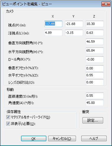

ビューポイントを編集するには
ビューポイントを編集するには
[ビューポイント]
タブ
[保存、ロード、再生]
パネル
[現在のビューポイント]
ドロップダウン リスト
[保存されたビューポイントを管理]
をクリックします。
[保存されたビューポイント]
ウィンドウで、編集したいビューポイントを右クリックし、
[編集]
をクリックします。
[ビューポイントを編集]
ダイアログ ボックスで、ビューポイントの属性を変更します。
[OK]
をクリックします。
