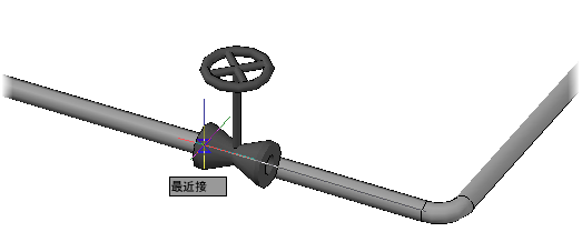

  3. [Shift]を押しながら作図領域で右クリックし、[始点]をクリックします。
  4. [Shift]を押しながら作図領域で右クリックします。 [点]をクリックします。
  5. 継手上の点をクリックして指定します。
  6. [Shift]を押しながら作図領域で右クリックします。 [近接点]をクリックします。
  7. ヘッダの上にマウスを置いて、オブジェクト スナップ記号を表示します(クリックしないでください)。
  8. バルブの中点に挿入する場合は、i(アイ)を 2 回入力します。
    注:
    配管コンポーネント上をトラッキングしている場合は、アタッチ ポート オプションと挿入位置オプションがコマンド プロンプトに表示されます。
  9. バルブを配置する距離(48 など)を入力します。
    [近接点]オブジェクト スナップを使用しているときに、「指定された点に対応する終点が見つかりません」というメッセージが表示される場合は、ターゲット ボックス サイズを増やすか、縮小ズームすることができます。正確にスナップするためには、配管の中心線上にマウスを直接置いたときに、[近接点]オブジェクト スナップ記号が表示されなければなりません。
