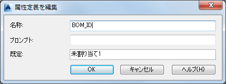

- ブロック エディタで属性定義をダブル クリックして、[属性定義を編集]ダイアログ ボックスを表示します。
- [名称]ボックスに、BOM_ID と入力します。
[OK]をクリックして、[属性定義を編集]ダイアログ ボックスを閉じます。
