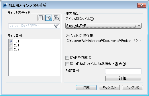

[製作アイソメを作成]ダイアログ ボックス
加工用アイソメ図面を作成します。アイソメ タイプ、上書きオプション、および DWF 出力を指定します。
ラインを表示する
図面
図面内のライン番号が一覧表示されます。
プロジェクト
プロジェクトのすべてのライン番号が一覧表示されます。
フィルタ
現在の選択セットのライン番号が一覧表示されます。
ライン番号
アイソメ図面または PCF に含める線分を設定します。
出力設定
次のアイソメ出力設定を指定します。
アイソメ図スタイル
使用するアイソメ図スタイルを指定します。アイソメ図スタイルは、[プロジェクト セットアップ]で作成したり、修正することができます。
アイソメ図の保存先
アイソメ図面を作成するフォルダを指定します。
DWF を作成
アイソメの DWF を作成するかどうかを指定します。
既存のものがある場合上書き
オンにすると、同じ名前の既存のアイソメ図面は上書きされます。オフにすると、新しいアイソメ図面の名前が変更されます。
改訂番号
タイトル ブロックに表示できる改訂番号を設定します。
詳細
[アイソメ図作成の高度なオプション]ダイアログ ボックスが表示されます。
注: [作成]をクリックすると、ダイアログ ボックスの下部に進行状況バーが表示され、アイソメ図作成の詳細を示します。
