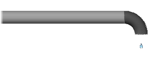

スペック ビューアから継手を配置するには
  1. リボンで、[ホーム]タブ [パーツの挿入]パネル [スペック ビューア]の順にクリックします。
  2. スペック シートで、エルボ(90°ロングエルボなど)をクリックして選択します。
  3. 配管スペック ビューアで、[モデルに挿入]をクリックします。
  4. [Shift]を押しながら作図領域で右クリックし、[点]をクリックします。
  5. 目的のポートに挿入位置がない場合は、[Ctrl]を押します。
  6. 作図領域で、配管上の開いているポートをクリックして指定します。
  7. エルボの回転角度をクリックして指定します。回転角度を 0 にする場合は、[Enter]を押します。
  8. [Enter]を押して、エルボの追加を完了します。
