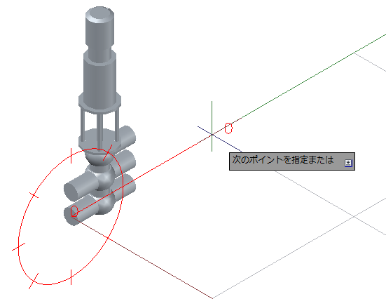

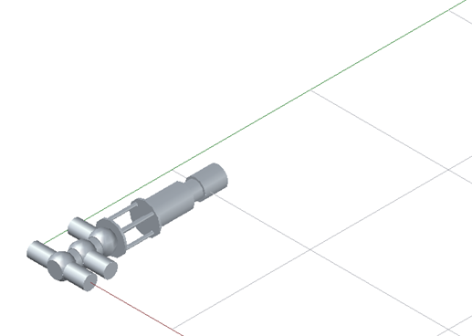

マルチレベル バルブを配置するには
他のバルブとは異なり、マルチレベル バルブは、ヘッドアップとは反対に、地面に平行に置かれるように方向付けられます。
接続に使用できる配管がない場合は、次の手順に従います。
  1. バルブの配置を開始します。
  2. [Ctrl]を押してポートを選択します。可能な場合は、最上位のポートを選択します。
  3. 図面で挿入点を指定します。
  4. [P]を押して回転面を設定します。
    クリックしてバルブを回転し、配置します。
