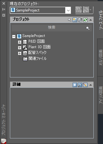

[プロジェクト]コントロール
プロジェクトを開いてプロジェクトのレポートを実行することができます。
プロジェクト名
現在のプロジェクトの名前が表示されます。既定では、最後に開いたプロジェクトが表示されます。
プロジェクト マネージャを初めて開くと、既定のプロジェクトが表示されます。プロジェクト名のリストには、次のオプションも表示されます。
  • 最近開いたプロジェクト名: 最近開いたプロジェクト名のリストが表示されます。
  • ファイルを開く: [ファイルを開く]ダイアログ ボックスが表示されます。既存の project.xml ファイルを検索して選択できます。
  • プロジェクトを新規作成: プロジェクト セットアップ ウィザードが表示されます。
  • サンプル プロジェクト: 製品に付属のサンプル プロジェクトが表示されます。

プロジェクト パネル
プロジェクト内の図面の全体的な構成を設定します。
図面やフォルダを追加、削除、および再整理することができます。図面やフォルダを選択して、それらのデータをレポートに含めることもできます。

[プロジェクト]ツリー ノード
プロジェクト ツリー内の各ノードは、特定のアイコンで指定されます。
  •   プロジェクト ノード: プロジェクト ツリー階層の最上位にある構成単位であることを表します。
    注: プロジェクト ノードの横のアイコンは、プロジェクトのタイプを示します。たとえば、コラボレーション プロジェクトの横には、BIM 360 Team アイコン が表示されます。
  •   P&ID 図面ノード: 削除できない P&ID 図面の既定グループを表します。このフォルダ内には、ネストされたフォルダを追加できます。
  •   Plant 3D 図面ノード: 削除できない Plant 3D 図面の既定グループを表します。このフォルダ内には、ネストされたフォルダを追加できます。
  •   関連ファイル ノード: 削除できない関連ファイルの既定グループを表します。また、任意の既定グループに作成できるフォルダを表します。
  •   図面ノード: プロジェクト内の図面を表します。

[詳細]パネル
プロジェクトに関する情報や、プロジェクト マネージャのツリー領域で選択した図面に関する情報が表示されます。
表示を変更するには、[詳細]パネル ツールバーの対応するボタンをクリックします。
