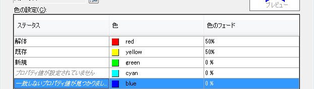

ペインタ スタイルを追加するには
プロジェクトにカスタム P&ID ペインタ スタイルを追加します。
  1. リボンで、[ホーム]タブ [プロジェクト]パネル [プロジェクト マネージャ] [プロジェクト セットアップ]の順にクリックします。
  2. [プロジェクト セットアップ]ダイアログ ボックスのツリー表示で、[P&ID DWG 設定]を展開します。[P&ID ペインタ]をクリックします。

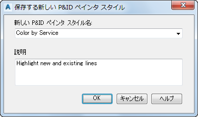

  3. [追加]をクリックします。[保存する新しい P&ID ペインタ スタイル]ダイアログ ボックスが表示されます。
  4. [新しい P&ID ペインタ スタイル名]ボックスで、新しい名前を入力します(例: ステータスによる色)。
  5. 省略可能: [説明]ボックスに、説明を入力します(例: 新規および既存のラインをハイライト表示)。
    [OK]をクリックします。
  6. [P&ID ペインタ設定]ペインで、[色の割り当て基準]をクリックします。 [プロパティ リストを選択]ダイアログ ボックスが表示されます。
  7. プロパティをクリックします(例: ステータス)。[OK]をクリックします。
  8. 既定の色を変更する場合は、次の操作を実行します。
    • [P&ID ペインタ設定]ペインの[色の設定]で、[色]をクリックします。
    • [色選択]ダイアログ ボックスで、色をクリックします。[OK]をクリックします。
  9. [OK]をクリックして、[プロジェクト セットアップ]を閉じます。新しいスタイルが、リボンの[P&ID ペインタ]タブに表示されます。

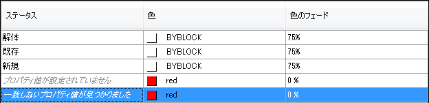

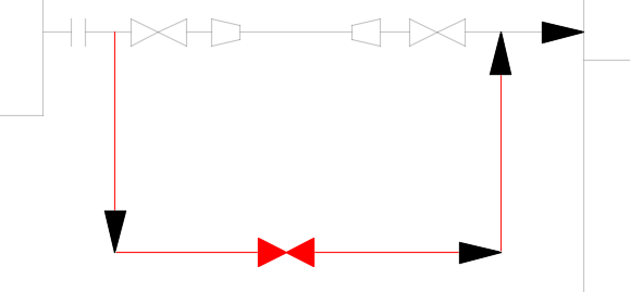

未割り当てのプロパティをハイライト表示するには
未割り当てのプロパティは赤で表示されます。
  4. [新しい P&ID ペインタ スタイル名]ボックスで、新しい名前を入力します(例: 未割り当てステータス)。
  5. 省略可能: [説明]ボックスに、説明を入力します(例: 未割り当てステータスを赤で表示)。[OK]をクリックします。
  8. [P&ID ペインタ設定]ページの[色の設定]で、プロジェクトで「使用されている」色の値をクリックします(例: ステータスは新規、サービスは P)。
  9. クリックして選択した値のカラーです。
  10. [色選択]ダイアログ ボックスで、[ByLayer]をクリックします。[OK]をクリックします。
  11. [色のフェード]をクリックします。フェード値を指定します(例: 75 パーセント)。
  12. プロジェクトで使用する他の値に対して、8 ~ 11 の手順を繰り返します。
  13. プロジェクトで「使用しない」値をクリックします(例: プロパティ値が設定されていません)。
  14. 未使用の値の色をクリックします。
  15. [色選択]ダイアログ ボックスで、赤をクリックします。[OK]をクリックします。
  16. プロジェクトで使用しない他の値に対して、13 ~ 16 の手順を繰り返します。
  17. [OK]をクリックして、[プロジェクト セットアップ]を閉じます。
