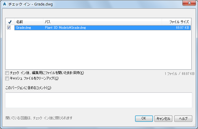

プロジェクト図面をチェック インするには
  1. [オプション]ダイアログ ボックスで[図面を保存するときに]か[図面を閉じるとき]のいずれかが選択されている場合は、図面を閉じるときに自動的にチェック インされます。
  2. または、[プロジェクト マネージャ]のツリー表示で、図面ノードを右クリックします。[チェック イン]をクリックします。
  3. [OK]をクリックします。
フォルダまたはプロジェクト内のチェック アウトされているすべての図面をチェック インするには
  1. [プロジェクト マネージャ]のツリー表示で、フォルダまたは[プロジェクト]ノードを右クリックし、[チェック イン]をクリックします。
    [チェック イン]ダイアログ ボックスが表示されます。
  2. 使用するオプションをオンに設定し、必要に応じてファイルのこのバージョンのコメントを入力します。
  3. [OK]をクリックします。
