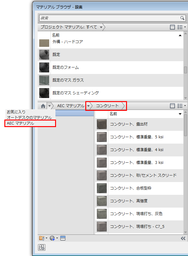

Revit の鋼材とコンクリート カテゴリの一般的な構造マテリアルは、Advance Steel にマッピングされて、読み込み時に使用されます。
Revit の鋼材とコンクリート カテゴリの一般的な構造マテリアルがマッピングされます。これらのマテリアルは、Revit の AEC マテリアル ライブラリで確認できます。
