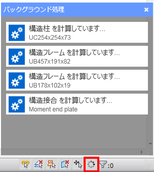

構造接合を作成する際、接合のジオメトリと製造用パーツの形状はバックグラウンド処理で計算されます。
プラットフォームの右下にあるスピナー アイコンは、バックグラウンド処理で計算が実行されていることを示します。 このスピナー アイコンをクリックすると、[バックグラウンド処理]ダイアログが表示されます。 このダイアログには、現在の計算対象の情報(接合、要素タイプ名)が表示されます。
注: このダイアログの移動やサイズ変更はできません。
