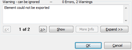

| 書き出すことのできない要素に関する警告 | ![]() |
この警告メッセージは、Extension がオブジェクトを SMLX ファイルに書き出すことができない場合に表示されます。書き出しの失敗の原因となっているオブジェクトが、モデル内でハイライト表示されます。書き出し処理を中止し、オブジェクトを削除して、モデルを再度書き出すことができます。 |
