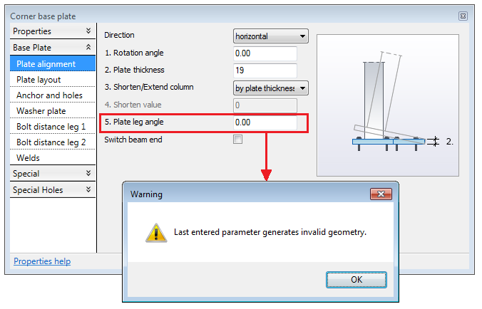

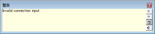

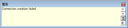

次のような場合に警告メッセージが表示されます。
たとえば、[サンドイッチ パネルによる管柱接合]ダイアログで、丸型中空断面ブレースに対して[円形スロット端部]オプションを作成した場合などに、こうした状況が発生します。
