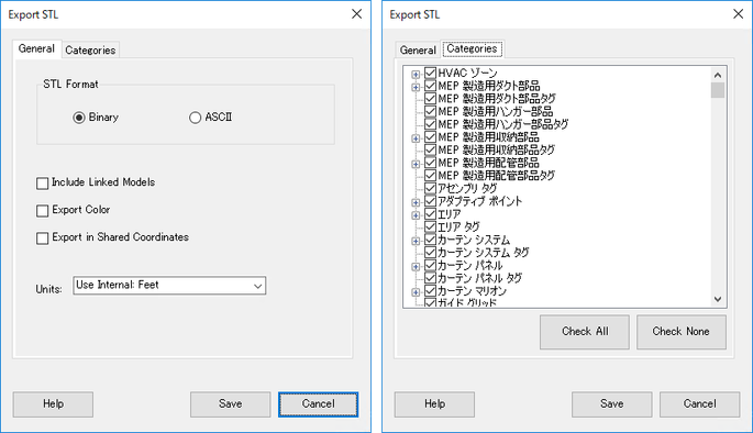

[STL をエクスポート]ダイアログ ボックスを使用してエクスポート オプションを指定します。
STL ファイルをカスタマイズするには次のエクスポート オプションを使用します。
[一般]タブ
[STL 形式]
。バイナリまたは ASCII として STL ファイルを指定します。
[リンク モデルを含める]
。Revit モデルからのリンク ファイルを含めるための STL ファイルを指定します。
注:
すべてのリンク モデルで、ホスト モデルと同じプロジェクトの配置を使用する必要があります。
[色をエクスポート]
。Revit モデルの色を保持するための STL ファイルを指定します。
[共有座標でエクスポート]
。Revit モデルの共有座標を維持するための STL ファイルを指定します。
[単位]
。STL ファイルの単位を指定します。
[カテゴリ]タブ
[カテゴリ]タブで、STL ファイルにエクスポートする要素カテゴリを選択します。
[すべてチェック]表示されているすべてのカテゴリを選択します。
[チェック解除]表示されているすべてのカテゴリを選択解除します。
