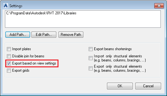

ビュー設定に基づいて書き出し
[Export Based on View Settings]オプションでは、Revit のビュー設定を使用してオブジェクトを書き出すことができるため、便利です。

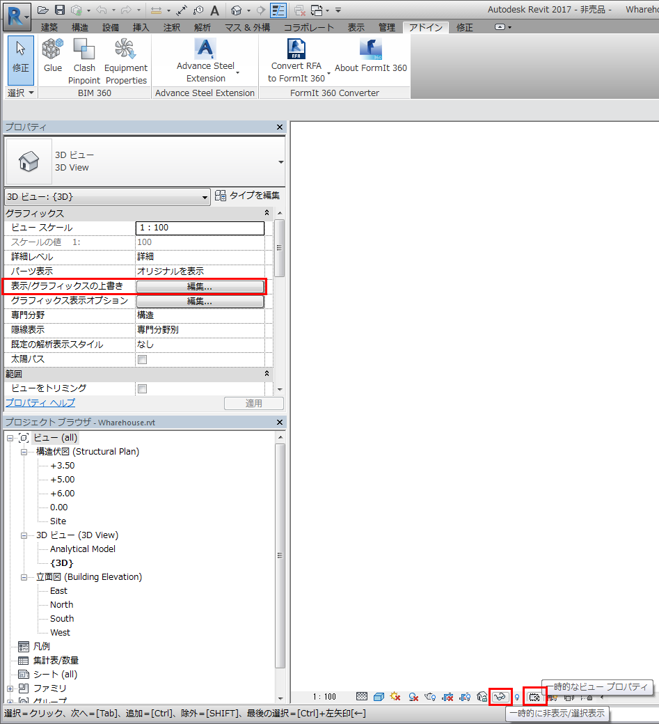

このオプションを有効にすると、次の設定が使用されます。
このオプションを有効にし、かつ上記のメニューを使用してモデル内部の要素を選択表示している場合は、キャンバス内に表示されている要素のみが書き出されます。
