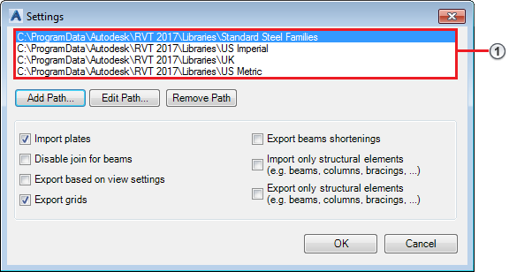

Advance Steel と Revit 間での要素の書き出し/読み込みオプションを指定します。
[設定]ダイアログには、リボンの[アドイン]タブ
[Advance Steel Extension] パネルからアクセスできます。このダイアログには、次のオプションがあります。
- Revit ライブラリのパス構成 - 鉄骨セクションの設定
[Import plates] - Revit のプレート オブジェクトの読み込みを許可します。
[Disable join for beams] - 読み込み時の鉄骨梁の自動 Revit 接合を無効にします。
- [Export based on view settings] - Revit のビュー設定を使用したオブジェクトの書き出しを許可します。
- [Export grids] - 通芯要素の転送を許可します。
[Export beam shortenings] - Revit によって自動的に接合された梁の縮小を Advance Steel に書き出します。
[構造要素のみを読み込む]と[構造要素のみを書き出す] - 構造要素(梁、柱など)のみの読み込み/書き出しを オンまたはオフにします。
