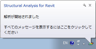

(Structural Analysis)アイコンは、画面右下のシステム タスクバー上にあります。このアイコン上にカーソルを置くか、アイコンを左クリックすると、送信した解析についての追加情報が表示されます(通知のタイプについては下記参照)。
注: [Autodesk Revit のアイコンと通知を表示]を選択すると、画面の右下隅に Structural Analysis アイコン が表示されます。この設定にアクセスするには、[コントロール パネル]、 [通知領域アイコン}、 [タスクバーのアクティブでないアイコンの表示または非表示]を選択します。

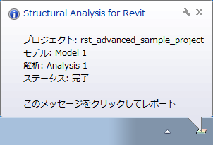

通知のタイプ

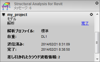

すべてのメッセージのリストを表示するには、以下のいずれかの操作を実行します。
最新のメッセージが最上部に表示されます。メッセージを展開すると、追加の解析データが表示されます。
完了リンクをクリックすると、解析レポートが表示されます。プロジェクト、モデル、または解析の名前をクリックすると、そのプロジェクト、モデル、または解析を示すタブが Autodesk® 360 Structural Analysis の Web サイト上に表示されます。メッセージを削除するには、 をクリックします。
