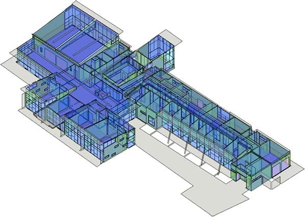

3D エネルギー モデル ビュー
[エネルギー モデルを作成]をクリックすると、エネルギー モデルが Revit によって作成され、[3D エネルギー モデル]という名前の 3D ビューに表示されます。ビューは、プロジェクト ブラウザの[3D ビュー]に一覧表示されます。
3D エネルギー モデル ビューは、[表示/グラフィックス]ダイアログの設定を使用して一部のカテゴリの建物要素を非表示にして、床や屋根などの他のモデル カテゴリに 50% の透明度を適用します。また、ビューには、建物要素にある解析スペースと解析サーフェスも表示されます。
Revit が建物要素をどのように解釈してエネルギー モデルを作成したのかを把握するには、このビューを使用します。画面移動、ズーム、回転を使用すれば、エネルギー モデルを詳細に検査できます。
エネルギー モデルに関する理解を深めるには、3D エネルギー モデル ビューの複製ビューを作成し、[表示/グラフィックス]設定を調整します。たとえば、ある複製ビューでは、すべてのモデル要素を非表示にして([モデル カテゴリ]タブに一覧表示されているすべての項目の[表示]チェック ボックスをオフ)、([解析カテゴリ]タブに一覧表示されている)解析スペースのみを表示し、別の複製ビューでは、モデル要素を非表示にして、解析サーフェスのみを表示することができます(「要素カテゴリの表示設定を指定する」を参照してください)。これらのビューを検査することにより、エネルギー解析により対応できるように建物モデルを改善する方法や、解析結果に生じた問題の原因を突き止める方法を特定します。
ヒント: エネルギー モデルを理解して確認するのに役立つ[表示/グラフィックス]設定を持った複製ビューを作成するときは、これらの設定のビュー テンプレートを作成します。これにより、次回以降のエネルギー解析のビューに設定を簡単に適用できます。「ビュー テンプレート」を参照してください。
