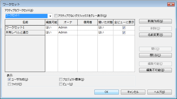

ワークシェアリングが有効になっているチーム プロジェクトで作業する場合、[ワークセット]ダイアログを使用して、要素のワークセットを管理します。
注: Revit Cloud WorksharingRevit にインストールされると、[ワークセット]コマンドはワークシェアされていないモデルで無効になります。
ワークシェアリングを有効にすると、既定のワークセットが複数作成されます(2 つの既定のユーザ作成ワークセット、ならびにプロジェクトやプロジェクト標準、プロジェクト ビューでロードされているファミリ用のワークセット)。
次の図は、ユーザ作成の既定のワークセット 2 つ、[共有レベルと通芯]、および[ワークセット1]を表示した[ワークセット]ダイアログを示しています。
[ワークセット]ダイアログには、次の情報が含まれます。
