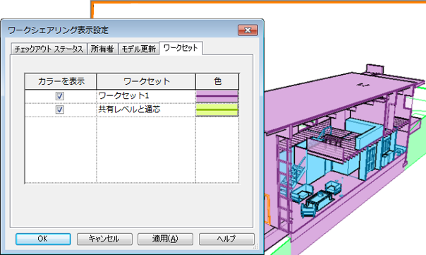

ワークセットを視覚的に区別するには
  1. ビュー コントロール バーで [ワークセット]をクリックします。
    ワークセットはモデル内で色によって識別されます。
色をワークセットに割り当てるには
  1. ビュー コントロール バーで [ワークシェアリング表示設定]をクリックします。
  2. [ワークセット]タブをクリックします。
  3. 目的のワークセットに対して[色を表示]を選択します。
  4. 各ワークセットで、[色]をクリックします。[色]ダイアログで使用する色を選択し、[OK]をクリックします。
  5. Apply をクリックします。
    対応するワークセットに指定した色がモデルで表示されます。
