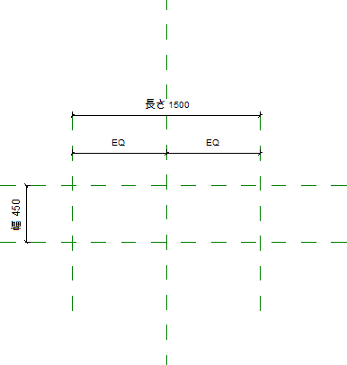

フレームワークを変更するには、パラメータ値を調節し、パラメータを適用した参照面がそれに応じて変わることを確認します。変更により、パラメトリック関係の整合性をテストすることができます。ファミリの安定性を確認するには、ファミリ作成の早期に、頻繁に変更を試みてください。

    ファミリ フレームワークは、更新されたパラメータ値を反映するように調整されます。
