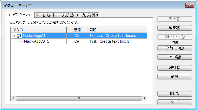

  1. マクロ マネージャで、[アプリケーション]タブ(アプリケーションレベル マクロの場合)または[プロジェクト]タブ(ドキュメントレベル マクロの場合)を選択します。ここにマクロが配置されます。
  2. [マクロ マネージャ]ダイアログの[作成]セクションで、[マクロ]をクリックします。

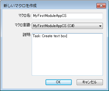

    [新しいマクロを作成]ダイアログが開きます。
  3. 次の情報を入力します。
    • [マクロ名]フィールドに名前を入力します。
    • [マクロ言語]の一覧から親モジュールを選択します。親モジュールの言語により、マクロの言語が設定されます。
    • [説明]フィールドにマクロの簡単な説明を追加することもできます。
  4. [OK]をクリックします。
