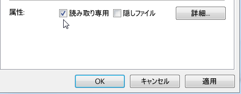

マテリアル ライブラリをロックする方法には、読み取り専用ファイルを作成するための Windows の機能を使用します。マテリアル ライブラリをロックするために、コンピュータのフォルダ構造にあるライブラリ ファイルを検索します。ライブラリのパスは、[マテリアル ブラウザ]のライブラリ名の上にカーソルを移動すると、ツールチップに表示されます。すべてのマテリアル ライブラリ ファイル名には拡張子 .adsklib が付きます。
マテリアル ライブラリをロックするには、Windows エクスプローラ ウィンドウでファイルを右クリックし、[プロパティ]をクリックして、[読み取り専用]の属性を選択します。
ロック コントロールと[プロパティ]ダイアログ
