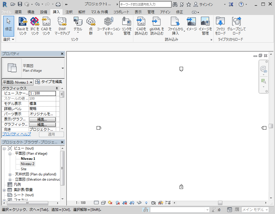

作図領域
作図領域には、現在のプロジェクトのビュー、シート、集計表が表示されます。プロジェクト内のビューを開くと、開いている他のビューの上で、作図領域のビューが表示されます。
他のビューは開いたままで、現在のビューの下に表示されます。[表示]タブ[ウィンドウ]パネルのツールを使用して、作業スタイルに合うようプロジェクト ビューを整列します。
作図領域の既定の背景色は白ですが、黒に変更することができます。(次の手順を参照してください。)
作図領域のビューを管理するには
目的 必要な操作
開いていないプロジェクト ビューを表示する プロジェクト ブラウザのビューに移動して、ビュー名をダブルクリックします。
開いているビューのリストを表示する [表示]タブ[ウィンドウ]パネル[ウィンドウ切り替え]ドロップダウンをクリックします。
メニュー リストの下に、開いているビューが表示されます。チェック マークは、作図領域で現在フォーカスされているビューを示しています。
開いているが表示されていない別のビューを作図領域で開く [表示]タブ[ウィンドウ]パネル [ウィンドウを切り替え]ドロップダウンをクリックして、表示するビューをクリックします。
現在のビューの 2 番目のウィンドウを開く [表示]タブ[ウィンドウ]パネル (複製)をクリックします。
このツールは、設計の特定のエリアで画面移動しズームする一方で、別のウィンドウには設計全体を表示しておく場合に便利です。([並べて表示]ツールを使用すると、両方のビューが同時に表示されます。)新しいウィンドウにあるプロジェクトに行う変更は、そのプロジェクトの別のウィンドウにも表示されます。
開いているすべてのウィンドウを、作図領域で続けて配置する [表示]タブ[ウィンドウ]パネル (重ねて表示)をクリックします。
開いているすべてのビューを同時に表示する [表示]タブ[ウィンドウ]パネル (並べて表示)をクリックします。
非表示のビューをすべて閉じる [表示]タブ[ウィンドウ]パネル (非表示のウィンドウを閉じる)をクリックします。
複数のプロジェクトが開いている場合は、1 つのプロジェクトにつき 1 つのウィンドウが開いたままになります。
作図領域のサイズを広げる [表示]タブ[ウィンドウ]パネル[ユーザ インタフェース]ドロップダウンをクリックし、チェック ボックスをオフにして、プロジェクト ブラウザやステータス バーなどのユーザ インタフェース コンポーネントを非表示にします。
作図領域の背景色を反転するには
  1. [ファイル]タブ [オプション]をクリックします。
  2. [オプション]ダイアログで、[グラフィックス]タブをクリックします。
  3. [背景色を反転]オプションを選択するか、オフにします。
