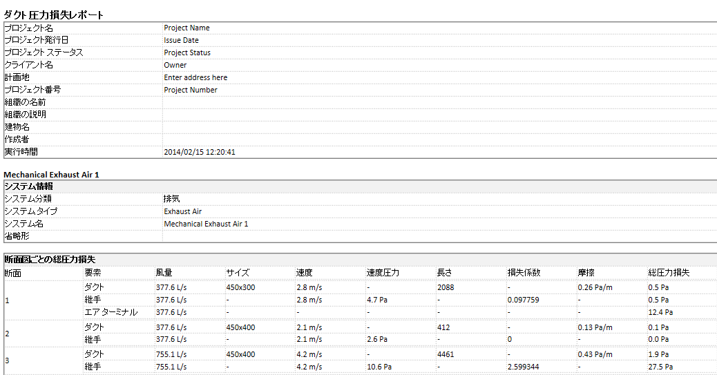

圧力損失レポートを生成する
プロジェクト内のダクトまたは配管システムの圧力損失レポートを生成することができます。
注: 圧力損失レポートを生成する前に、プロジェクト内のシステムのダクト サイズ設定ツールと配管サイズ設定ツールを使用します。
レポートを生成するには、はじめにレポートに含めるシステムを指定してから、レポートを設定します。レポートを設定するときは、直径、高さ、幅などのレポートに含めるべきフィールドを指定できます。システム情報や重要なパスなどのその他の情報をレポートに表示するかどうかも指定できます。レポートの出力は HTML または CSV ファイルとして保存することができます。

  4. 必要に応じてオプションを有効にして、圧力損失レポートが生成された後にレポートを開くようにします。
  5. [生成]をクリックします。
  6. [名前を付けて保存]ダイアログでファイル名を入力し、HTML または CSV のファイル拡張子を指定して、[保存]をクリックします。
