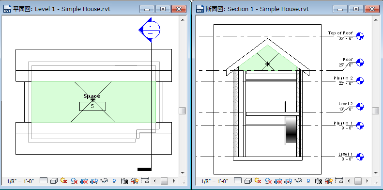

[プロジェクト ブラウザ]で、屋根裏部屋エリアが含まれている平面図ビューを開きます。次に、断面図ビューを作成して配置したスペースを確認します。
断面図ビューを作成する
  1. 既存の断面図ビューを使用できますが、切断線がスペースを配置するエリアと交差していることを確認してください。次の例では、各レベルが 1 つのスペースで構成されているため、1 つの断面図ビューのみが必要です。設計の複雑性によっては、断面図ビューの追加が必要となる場合があります。
    注: スペースは立面図ビューには表示されません。
    図のように、切断線がスペースを配置するエリアと交差するように切断線を平面図に配置します。
  2. 断面をダブルクリックして開きます。

  1. スペースを配置する断面図および平面図以外のすべてのビューを閉じ、キーボードで WT と入力して 2 つのビューを並べて表示します。
    また、[表示]タブ [ウィンドウ]パネル [タイル]をクリックすることもできます。
  2. 断面図ビューをクリックしてアクティブにします。
  3. キーボードで VG と入力します。
  4. [表示/グラフィックス]ダイアログの[モデル カテゴリ]タブで、[スペース]までスクロール ダウンします。
  5. [スペース]を展開し、(参照十字を表示させる場合は)[内部]および[参照]を選択して[OK]をクリックします。
  6. 平面図ビューでこれを繰り返してスペースを表示します。

  3. 平面図ビューで、カーソルを建物モデルのエリア上に移動し、クリックしてスペースを配置します。

  8. 断面図ビューで、スペースの領域を表すシェーディングされたエリアが基準のレベルから屋根まで拘束されていること、およびシェーディングされていないエリア(空洞やEV シャフトなどによって引き起こされる)が存在しないことを確認します。これにより、精度の高い容積の計算を行うことができます。
  9. スペースが指定どおりに区画されていない場合は、断面図ビューで、スペースの上限が屋根の上のレベルに指定されていることを確認し、必要に応じてスペースを垂直に再設定します。
