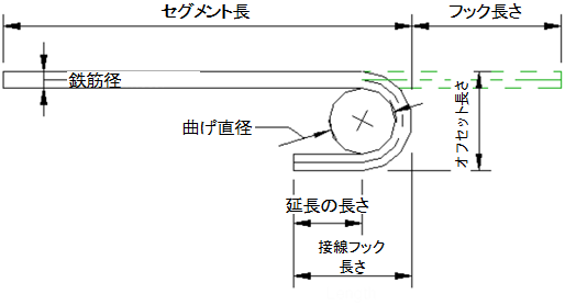

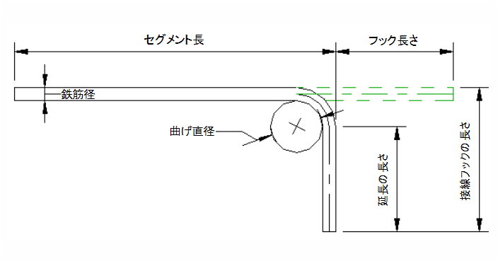

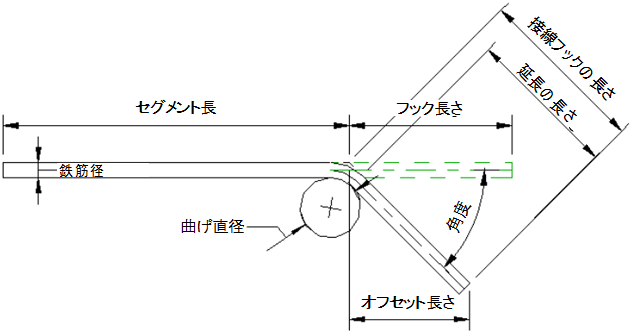

次のイメージは、鉄筋フックを設定するパラメータを表しています。
45°フック
90°フック
135°フック
180°フック
