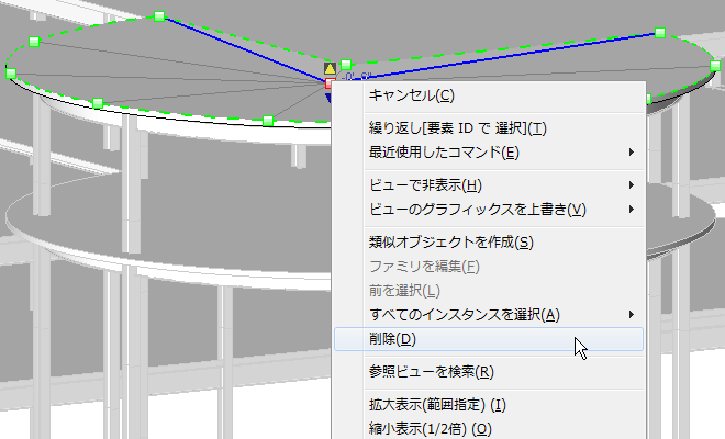

形状編集要素を削除するには
修正された床を選択します。
[修正 | 床]タブ
[形状編集]パネル
[サブ要素を修正]をクリックします。
形状編集要素をクリックして選択します。
[Delete]
を押すか、要素を右クリックして[削除]を選択します。
