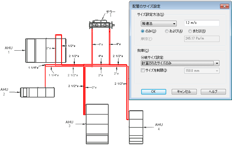

圧力配管のサイズ設定の例

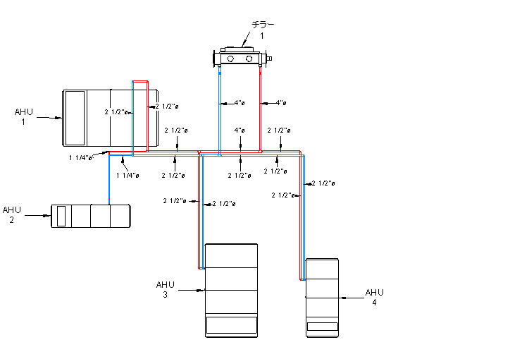

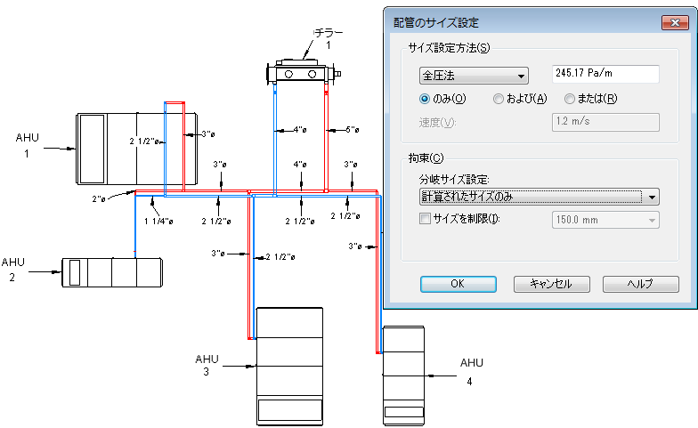

次の図に、さまざまな圧力配管のサイズ設定方法の結果を示します。
摩擦のみ
サイズ設定前
サイズ設定後

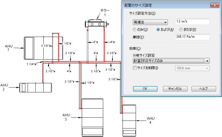

速度のみ
サイズ設定前
サイズ設定後
摩擦と速度
サイズ設定前
サイズ設定後

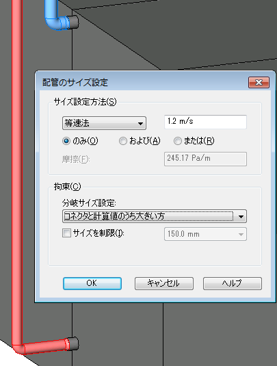

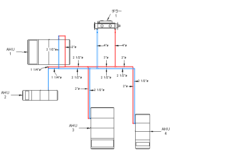

コネクタまたは計算の大きい方
サイズ設定前
サイズ設定後

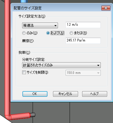

コネクタを配管サイズに一致
サイズ設定前
サイズ設定後
