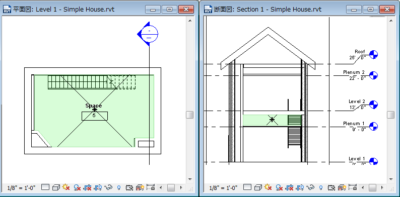

スペースを配置する
  1. 平面図ビューがアクティブな状態で、[解析]タブ [スペースおよびゾーン]パネル [スペース]をクリックします。
    注: まだロードされていない場合は、プロジェクトにスペース タグをロードする必要があります。
  2. オプション バーで、次の操作を実行します。
    • [上限]で、スペースのレベルの上のレベルを指定します。
    • [オフセット]に 0' 0''(0.00 mm)と入力します。
      これらの 2 つのオプションは、スペースの垂直範囲または高さを指定します。
      注: 上限およびオフセットが上のレベルに指定されている場合は、スペースの垂直境界線分は、上限が床よりも高い場合であっても、上の床にスナップします。これは、[面積と容積]オプションが選択されている(既定の設定)と、スペースの垂直境界線分が床などの部屋境界コンポーネントにスナップされるためです。スペースの容積は、部屋境界コンポーネントまでの範囲で計算されます。[面積と容積]オプションは、[建築]タブ [部屋とエリア]パネル ドロップダウン リスト [面積と容積の計算]にあります。

  3. 平面図ビューで、カーソルを天井プレナム エリアの上に移動し、クリックしてスペースを配置します。
    注: スペースは平面図ビューにのみ配置できます。
  4. [修正]をクリックします。
  5. スペースを選択します。
  6. プロパティ パレットの[エネルギー解析]で、[占有可能]の選択をオフにします。
    これにより、スペースは非占有スペースとして設定されます。
    注: 部屋が含まれているエリアにスペースを配置する場合は、[占有可能]パラメータが自動的に選択されます。これにより、スペースは占有スペースとして設定されます。エリアに部屋が含まれていない場合は、[占有可能]パラメータが自動的に選択解除されます。これにより、スペースは非占有スペースとして設定されます。このパラメータを選択または選択解除することによって、スペースをいつでも再設定することができます。[占有可能]パラメータは、冷暖房負荷解析に影響します。
  7. 断面図ビューで、スペースの領域を表すシェーディングされたエリアが天井プレナム レベルから上の床まで拘束されていること、およびシェーディングされていないエリア(空洞やEV シャフトなどによって引き起こされる)が存在しないことを確認します。これにより、精度の高い容積の計算を行うことができます。
  8. スペースが指定したとおりに区画されていない場合は、断面図ビューで、スペースの上限が上のレベルに指定されていることを確認し、必要に応じてスペースを垂直に再設定します。
    また、すべてのシェーディングされていないエリアを解決する必要があります。
