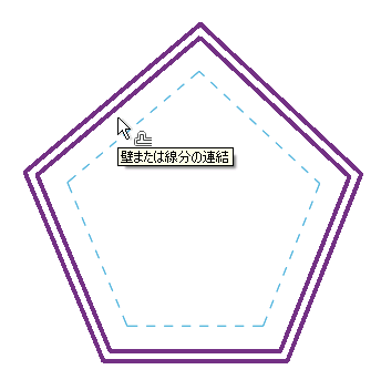

[数値]オプションを使用してオフセット距離を指定した場合、次のようにカーソルが置かれている側でハイライト表示されている要素からの距離にプレビュー破線が表示されます。
壁の外面に位置づけられたカーソル
壁の内面に位置づけられたカーソル
