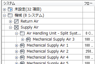

システムを分割する
[システムを分割]コマンドを使用すると、複数の物理ネットワークで構成されているダクトまたは配管システムから切り離された個別のシステムを作成できます。システムを分割すると、パフォーマンスが向上する場合があります。
[システムを分割]コマンドは、選択したシステム内に複数の物理ネットワークがある場合にのみ使用できます。
システムを分割するには
  1. モデル内の配管またはダクト システムを選択します。
  2. [修正 | ダクト システム]タブまたは[修正 | 配管システム]タブ [システム ツール]パネル [システムを分割]をクリックします。
  3. ヒント: また、選択したシステムを右クリックした後で、[システムを分割]をクリックすることにより、システムを分割することもできます。
    Revit には、選択したシステムから作成できるシステムの数を示すメッセージが表示されます。
  4. [OK]をクリックします。
  5. ステータス バーに進行状況が表示されます。
    追加されたシステムに割り当てられる名前は、元のシステムに数字が追加されたものになります。
    [システムを分割]コマンドをキャンセルするには、[Esc]を押すかステータス バーの[キャンセル]をクリックします。
