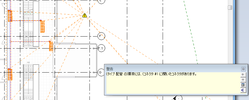

[未接続を表示]をクリックし、次のオプションを 1 つまたは複数選択します。 次の例では、[配管]未接続マーカーが選択されています。
関連する警告メッセージを表示するには、警告マーカーをクリックします。警告メッセージの詳細を表示するには、
[拡張警告ダイアログボックス]をクリックします。
