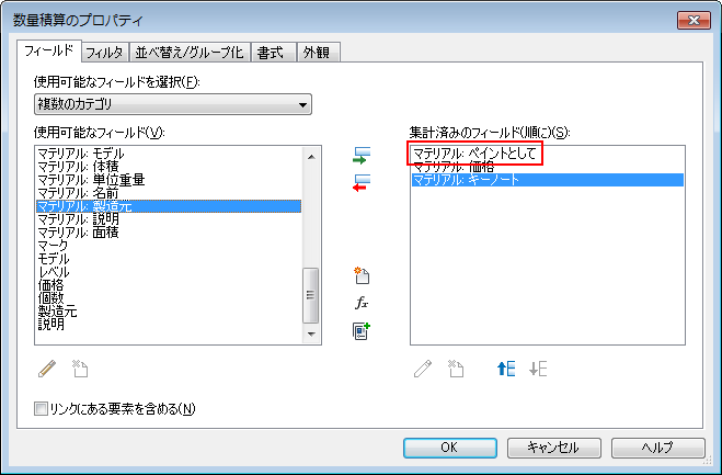

- 数量のレポートと集計では、ペイント ツールを適用したマテリアルは、ホスト オブジェクト要素の躯体のマテリアルに使用されているマテリアルとは区別されます。
