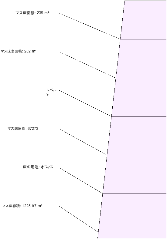

マス床を作成すると、2D ビューでそのマス床にタグを付けることができます。タグには、各マス床のエリア、外部表面積、周長、容積、使用法に関する情報を含めることができます。
マスの形状を変更すると、タグにその変更が反映されます。
平面図、断面図、立面図などの 2D ビューで要素にタグを付けることができます。3D ビューでは要素にタグを付けることができません。
「タグカテゴリ別」および「すべてのタグなし要素にタグを付ける」を参照してください。
タグに使用法の値を入力すると、プロジェクトの他のエリア(要素プロパティやマス床集計表など)がその情報で更新されます。
Revit には、[マス床タグ]ファミリおよび[M_マス床タグ]ファミリが用意されています。これらのタグは、マス床ごとに用途と平方単位に関する情報を提供します。これらは、次のフォルダにあります。
%ALLUSERSPROFILE%\Autodesk\RVT 2018¥Libraries¥<言語と地域>¥Annotations
マス床タグ内に他のパラメータ値を表示するには、次のように、目的の情報が含まれるタグ ファミリを作成します。
マス床のサンプル タグ
