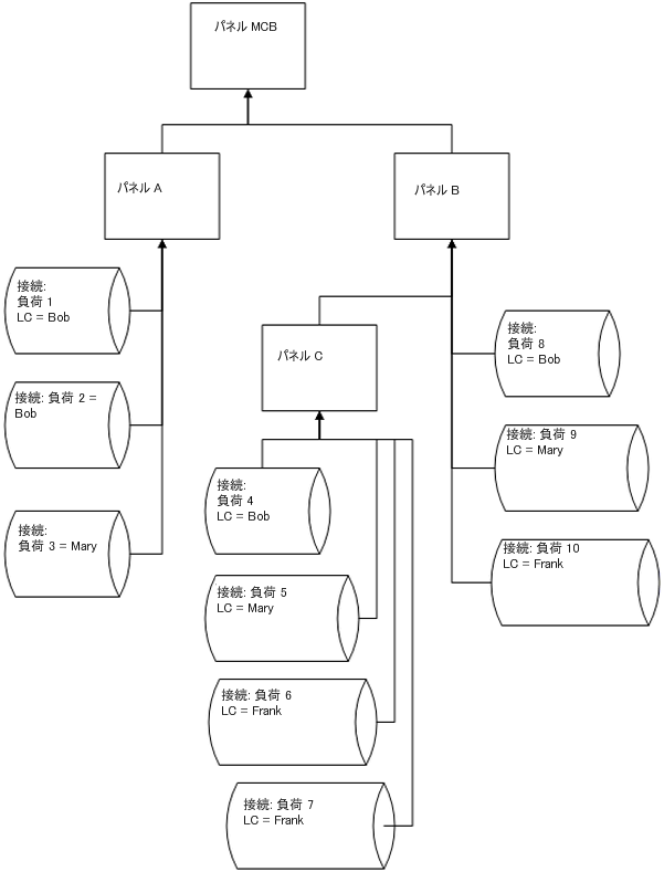

接続負荷と計算の例
パネル C の場合
LC Bob
LC Mary
LC Frank
LC グループ照明
総接続負荷(パネル C) = (4+5+6+7)
合計需要負荷(パネル C) = DFBob * (4) + DFMary * (5) + DFFrank * (6+7)
パネル B の場合
LC Bob
LC Mary
LC Frank
LC グループ照明
総接続負荷(パネル B) = (4+5+6+7+8+9+10)
合計需要負荷(パネル B) = DFBob * (4+8) + DFMary * (5+9) + DFFrank * (6+7+10)
パネル A の場合
LC Bob
LC Mary
LC Frank
LC グループ照明
総接続負荷(パネル A) = (1+2+3)
合計需要負荷(パネル A) = DFBob * (1+2) + DFMary * 3
パネル MCB の場合
LC Bob
LC Mary
LC Frank
LC グループ照明
総接続負荷(パネル MCB) = (1+2+3+4+5+6+7+8+9+10)
合計需要負荷(パネル MCB) = DFBob * (1+2+4+8) + DFMary * (3+5+9) + DFFrank * (6+7+10)
