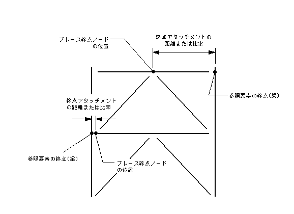

ブレースの両端の梁に対する位置を、梁の端部からの距離か長さの比率のいずれかにより指定することができます。アタッチされた梁の位置または長さを変更すると、その変更に対応して、ブレース位置が、選択されたブレース設定に準じて、調整されます。

    • 距離: ブレースの始端が梁に配置されている場合は、この値によって、最も近い梁の端部とブレースの始端との間の距離が指定されます。
    • 比率: ブレースの始端が梁に配置されている場合、この値によって、梁上で始端が配置される位置の比率を指定します。たとえば、0.5 と指定すると、アタッチされた梁の両端の中間位置に始端が配置されます。
    いずれかのオプションを選択した後に、[アタッチ開始比率]か[アタッチ開始距離]の値を入力します。ブレースの始端が柱に配置されている場合、ブレースの端部にこのオプションを使用できません。
  3. [参照要素の端部]プロパティの値を選択します。これによって、参照要素(梁)のどの端部から距離または比率が計測されるかを指定します。

    • 距離: ブレースの終端が梁に配置されている場合、この値によって、最も近い梁の端部とブレースの終端との間の距離を指定します。
    • 比率: ブレースの終端が梁に配置されている場合、この値によって、梁上で終端が配置される位置の比率を指定します。たとえば、0.5 と指定すると、アタッチされた梁の両端の中間位置に終端が配置されます。
    いずれかのオプションを選択した後に、[アタッチ開始比率]プロパティの値を入力します。ブレースの始端が柱に配置されている場合、ブレースの端部にこのオプションを使用できません。
