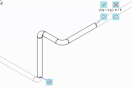

枝管を本管に接合する際は、[ルートとギャップ充填]を使用します。[トリム/延長]ツールの使用は簡便な解決策ですが、期待通りの結果が得られるとは限りません。[ルートとギャップ充填]を使用することにより、期待どおりの結果をすばやく実現できます。
T 型分岐などの製造用パーツを分岐のトラック線にスナップすることによって直管に結合する場合、直管の中心線ではなく直管の端部をクリックすることにより製造用パーツを分岐部分にスナップします。
端部にスナップすることにより、パーツがトラック線にスナップされます。中心線にスナップすると、トラック線ではなくスナップ グリッドにパーツがスナップされます。Revit でのスナップ動作について詳しくは、「スナップする」を参照してください。
| 次の図のように、クリック操作でパーツの端部にスナップすると、トラック線にスナップされます。 | 次の図のように、クリック操作でパーツの中心線にスナップしないでください。中心線にスナップすると、スナップ グリッドにスナップされます。 |
