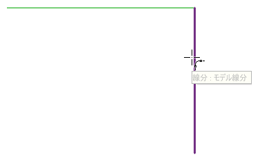

- フィレットする 1 番目の要素を選択します。

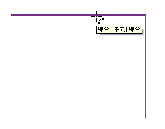

- フィレットする 2 番目の要素を選択します。
- カーソルを動かして、クリックしてフィレット円弧を設定します。
