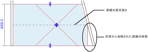

Revit の断面図ビューでは、部屋の一部が容積計算から除外されていないかどうかをチェックすることもできます。計算からの除外は、壁に勾配があり、かつ対応するレベルに算定高さが設定されている場合などに発生します。「部屋の算定高さについて」および「部屋容積の計算に影響を与える状況」を参照してください。
