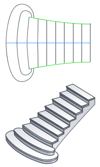

スケッチされた階段コンポーネントについて
スケッチ モードを使用して、カスタムの階段経路と踊り場を個別にスケッチすることができます。スケッチされたこれらのコンポーネントを接続して、階段アセンブリを作成できます。
スケッチされた階段を修正する
スケッチされた階段の作成後に、階段の境界、蹴上げ線、および踏み面線を修正して、階段の形状を適切に整えることができます。
階段経路をスケッチして作成する
階段アセンブリの作成時に、境界線と蹴上げをスケッチして、カスタム形状の階段経路コンポーネントを作成します。
スケッチによって踊り場コンポーネントを作成する
階段アセンブリを作成する場合は、境界線をスケッチして、カスタム形状の踊り場コンポーネントを作成します。
