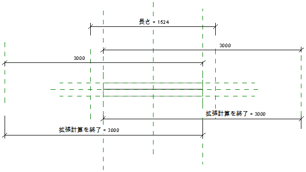

  2. 参照面を開きます。ファミリのレベル ビューです。

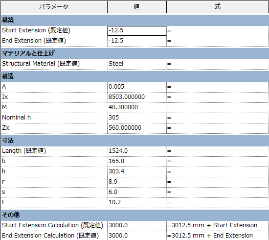

  4. [修正]タブ [プロパティ]パネル (ファミリ タイプ)をクリックします。
  5. [ファミリ タイプ]ダイアログで、次のパラメータがあることを確認します。
    • [構築]領域の[拡張を開始]
    • [構築]領域の[拡張を終了]
    • [その他]領域で、[拡張を開始]が含まれる式を持つ[拡張計算を開始]
    • [その他]領域で、[拡張を終了]が含まれる式を持つ[拡張計算を終了]
    これらの条件が満たされていない場合、ファミリは更新されません。
  6. 前の手順にある 4 つのパラメータをそれぞれ選択し、[削除]をクリックします。4 つすべてが削除されたら、[OK]をクリックして[ファミリ タイプ]ダイアログを閉じます。

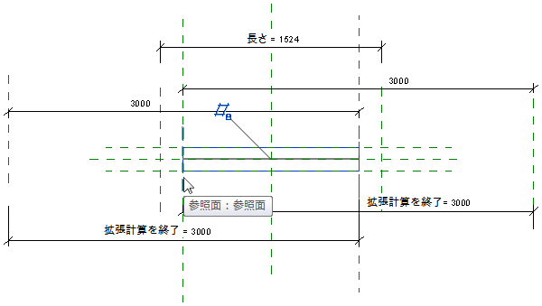

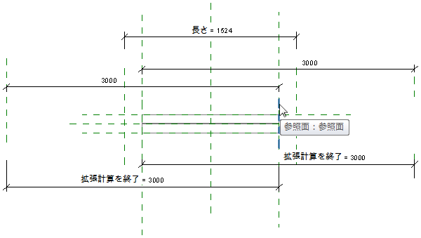

  7. [Ref. Level]ビューを水平にし、スイープのすぐ左側にある名前のない参照面を選択して、[削除]を押します。削除された参照のすぐ下に別の参照線があることに注意してください。この参照線はそのままにしておきます。
  8. 手順 7 の手順を繰り返し、スイープの右側の参照線を削除します。

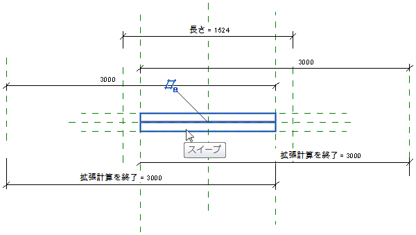

  9. スイープを選択します。
  10. [修正 | スイープ]タブ [モード]パネル (スイープを編集)をクリックします。
  11. [修正 | スイープ]タブ [スイープ]パネル (パスをスケッチ)をクリックします。
  12. パスを選択します。

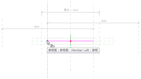

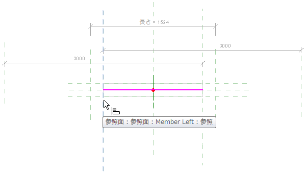

  13. [修正 | スイープ] > [パスをスケッチ]タブ [修正]パネル (位置合わせ)をクリックします。
  14. [部材左]の参照面を選択します。
  15. パスの左側を選択します。
  16. この位置合わせをロックします。
  17. [部材右]の参照面とパスの右側を使用して、手順 14~16 を繰り返します。
  18. [修正 | スイープ] > [パスをスケッチ]タブ [モード]パネル (編集モードを終了)をクリックします
  19. [修正 | スイープ]タブ [モード]パネル (編集モードを終了)をクリックします。
